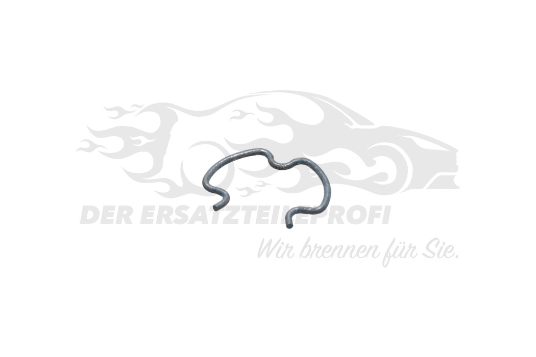

    Bezüglich Teil Nummer 3 in deiner Grafik habe ich folgendes gefunden:
    Original Opel EINLAUFSTUECK 24205103 online kaufen
    → Original Opel EINLAUFSTUECK (OE-Nummer: 24205103) ✔ kostenloser Versand ab 99 € online bestellen.
    www.der-ersatzteile-profi.de
    Das Teil rechts daneben wird es nicht einzeln geben, sondern ist aller Wahrscheinlichkeit nach entweder ein Teil der Schlauchleitung oder eher des Kühlers. Da keine Teilenummer, wird es dies wohl nirgends einzeln geben, außer du suchst dir bei eBay, Kleinanzeigen, etc. die Finger danach wund.
