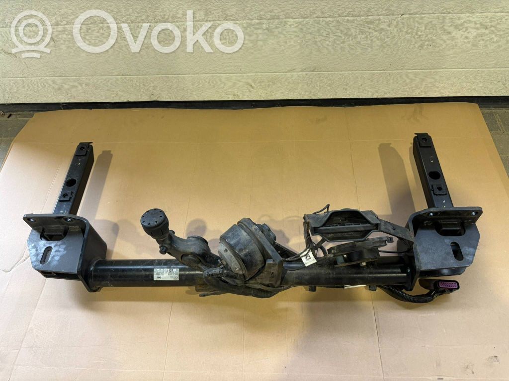

  • Achte mal auf die beiden Arretierungspunkte unter dem Kugelkopf, an dem Fahrradträger sind zwei Aufnahmen dafür. Wird nicht geklemmt, wie üblich! Gibt es auch bei anderen Kfz-Herstellern, bei AHK ab Werk verbaut. Natürlich baut Opel keine Fahradträger, die Firma Oris/Bosal stellt die her. Im Anhängerbetrieb ist die Kugel und der Kupplungskopf Verschleisanfällig, deshalb hauchdünn Fett. ;) mfg
