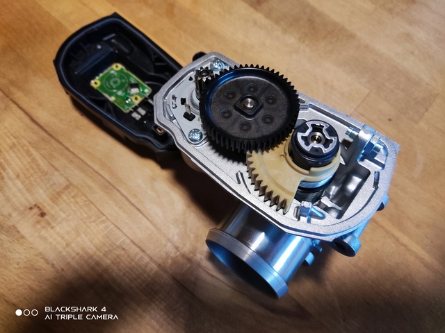

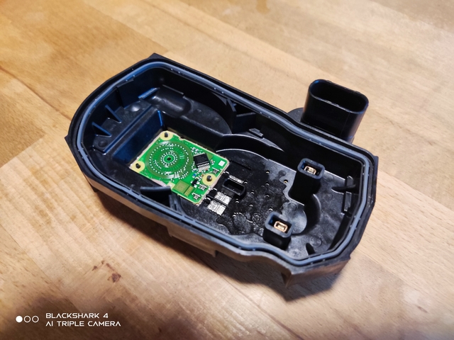

    So sieht die Drosselklappe innen aus wenn man die Federklammern entfernt und den Deckel abnimmt.
    Ein versierter Elektroniker könnte evtl. messen und Defekte finden, mir selbst fehlt leider die Möglichkeit dazu.
    Sofern die Klappe geschlossen zum Hängenbleiben neigt, könnte ein Hineindrehen der Stellschraube u.U. etwas bewirken.
    Wer allerdings Zugang zu einem professionellen Werkstatttester hat, dem würde ich als erstes empfehlen den Fehlerspeicher auslesen zu lassen, die Sensorwerte für relative Ansaugluftmenge zu überprüfen und auch mal den Versuch zu starten die Drosselklappe neu anzulernen.

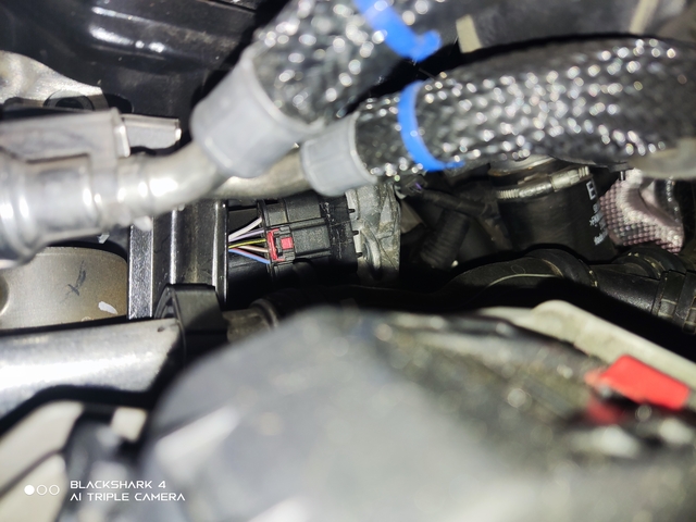

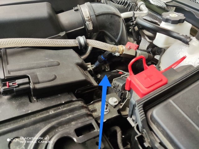

    Hier mal als Beispiel, damit ihr wisst wo das AGR beim F20DVH sitzt und wie gut man dort ran kommt "um evtl. etwas auszuprobieren oder zu überprüfen". Mit etwas Geschick und Gynäkologenfingern bekommt man höchstens den Stecker abgezogen ohne zuvor andere Bauteile zu demontieren.

    Um es zu tauschen muss die halbe Ladeluftstrecke raus und ein paar Kühl- und Dieselschläuche sind obendrein im Weg.
  • Okay da ist es bei meinem B20DTH im vergleich eine 5 Minutenarbeit :S sehe bei dir allerdings das AGR Rohr nicht was zur Ansaugbrücke führt, weil bei mir war es auch etwas fummelig das Rohr raus zu bekommen aber auch innerhalb von 30 Minuten machbar. Dort hab ich nämlich die Blende vor gemacht ob man eine veränderung/besserung bemerkt was auch der Fall war. Nachdem ich dann mal in die Ansaugbrücke reingeschaut habe bin ich mir jetzt sicher das ich mir mal ein Wochenende Zeit nehmen werde um alles einmal zu reinigen. kaum zu glauben was sich da mit der Zeit ansammelt.
  • Rohr verläuft ähnlich wie bei dir relativ quer zwischen Motor und Getriebe (also in Fahrtrichtung längs) in den Krümmer, nur dass dieser im Falle des F20DVH nicht hinten sondern vorne sitzt. Ansaug- und Abgastrakt ist im Gegensatz zu B/D20-Motoren vertauscht, wobei der Motor oben komplett zugebaut ist, weil sich die Ansaug- und Ladeluft 360° darüber hinweg schlängelt.
