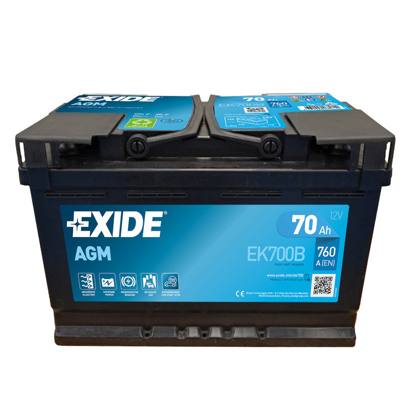

  • Moin aus dem Norden ,
    wollte mal eine neue Batterie einbauen , nach 6 Jahren noch die erste verbaut.
    Kann leider in der Betriebsanleitung nichts finden nach der Größe / Leistung 70 Ah oder 80Ah AGM welche da verbaut ist original?
    Für den Country Tourer 1,5 L 165Ps Automatik 2018.

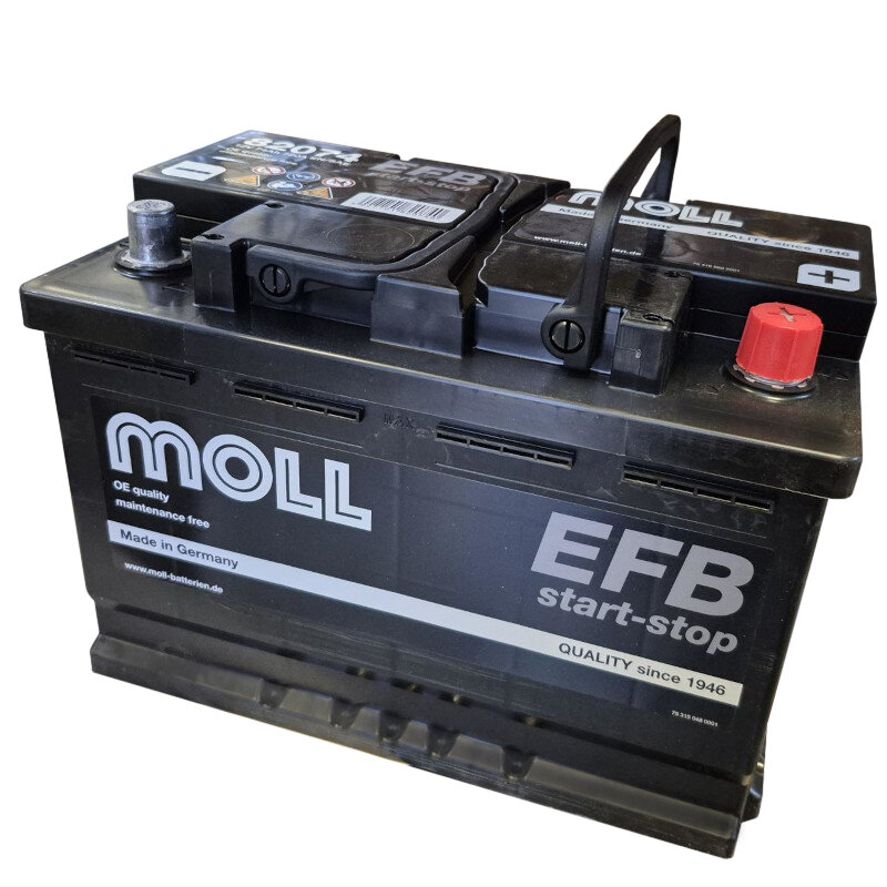

    heute habe ich bei mir mal nachgeschaut was für eine Batterie verbaut ist weil ich wissen wollte ob es eine AGM sein muss oder ob EFB reicht. Vorgefunden habe ich dann eine CA/CA, nichts originales, sondern sicher schon mal vom Vorbesitzer gewechselt e.t.c., also noch unterhalb von EFB.
  • Hier mal ein Extrakt aus TecDoc für "unseren" Wagen:
    Ob jetzt AGM oder EFB kann man so pauschal nicht sagen.
    Breadfan : wenn der Vorbesitzer standardmäßig immer Start/Stopp ausgeschaltet hat, dann reichte die Batterie natürlich... ist in der Anschaffung ja deutlich günstiger. Würde bei mir auch reichen. :D

  • Start/ Stop habe ich erst "optimiert", der Vorbesitzer ist sie also regulär gefahren.
    Ich werde jetzt eine EFB nehmen, da diese die hohen Temperaturen im Motorraum am besten ab kann.
