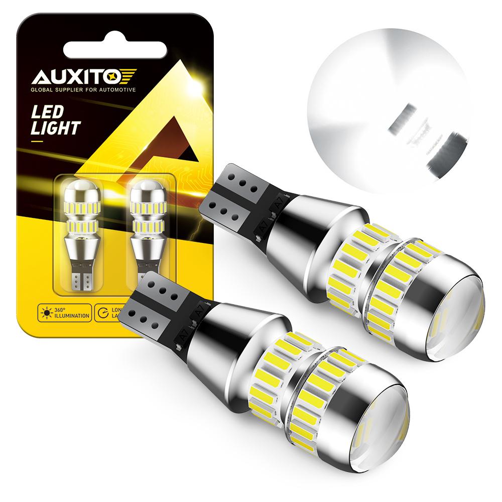

    ich hab in meinem t15 von auxito drinne, funktionieren super. überhaupt hab ich mit der marke auxito gute erfahrungen gemacht. kaufen kannst die über ebay aber auch direkt von der website von auxito. auch direkt über die internetseite gekauft klappt super. 14 tage hat die lieferung gedauert. kannst ja mal bei denen stöbern.

    habe mir auch die Lampen von Auxito bestellt. Ich habe die Bestellung direkt über die Homepage getätigt.
    Versand und Bezahlung top. Sogar mit Sendungsverfolgung.
    Jetzt zu meiner Frage.
    Zunächst habe ich die Birne auf der linken Seite getauscht. Kofferraumdeckel zu und getestet. Links neu - rechts alt. Großer Unterschied. Die LED ist um ein vielfaches heller.
    Also wollte ich die rechte Seite auch tauschen. Allerdings leuchten nach dem Einstecken der rechten LED beide LEDs schwach. Leuchtet dauerhaft. Auch bei Zündung aus.
    Habe jetzt erstmal wieder die alten eingebaut.
    Ich frage mich jetzt wieso beide LEDs schwach leuchten.

  • was hast du denn für led´s genommen ? hast du mal versucht die polung zu wechseln ?
    hab selber freitag wieder eine lieferung von auxito led´s bekommen. t10ner für die seitenblinker. funktioneren beide perfekt, einzeln aber auch bei warnblinker. auch kein "glimmern" durch reststrom.
    das glimmen ist eine art kriechstrom im mA bereich durch den canbus. es gibt led´s die können darauf reagieren.
    es können aber auch durch daneben liegende kabel eine induktion im mA bereich bilden die die led´s zum leuchten bringen. oder eben auch bauteile in der led selber die noch restspannung hat die sich abbaut, dass kann von sekunden bis zu minuten anhalten.
  • Ich habe die genommen die du auch empfohlen hast.
    T15 w16w.
    Ich probiere es gleich noch einmal aus. Mal die Polung und eventuell auch mal rechts/links zu tauschen.
