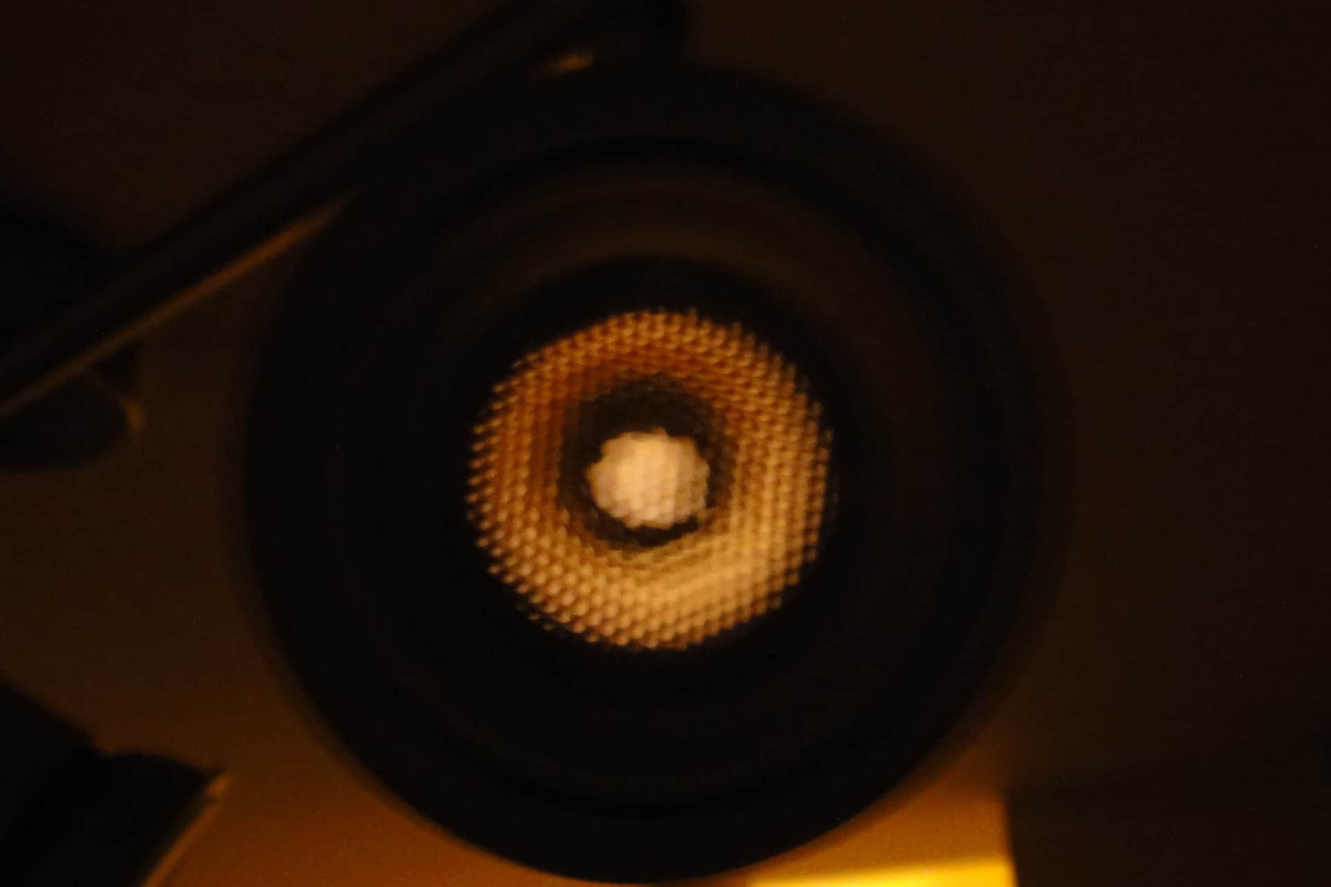

    Zunächst habe ich die Birne auf der linken Seite getauscht. Kofferraumdeckel zu und getestet. Links neu - rechts alt. Großer Unterschied. Die LED ist um ein vielfaches heller.
    Also wollte ich die rechte Seite auch tauschen. Allerdings leuchten nach dem Einstecken der rechten LED beide LEDs schwach. Leuchtet dauerhaft. Auch bei Zündung aus.
    Habe jetzt erstmal wieder die alten eingebaut.
    Ich frage mich jetzt wieso beide LEDs schwach leuchten.

  • was hast du denn für led´s genommen ? hast du mal versucht die polung zu wechseln ?
    hab selber freitag wieder eine lieferung von auxito led´s bekommen. t10ner für die seitenblinker. funktioneren beide perfekt, einzeln aber auch bei warnblinker. auch kein "glimmern" durch reststrom.
    das glimmen ist eine art kriechstrom im mA bereich durch den canbus. es gibt led´s die können darauf reagieren.
    es können aber auch durch daneben liegende kabel eine induktion im mA bereich bilden die die led´s zum leuchten bringen. oder eben auch bauteile in der led selber die noch restspannung hat die sich abbaut, dass kann von sekunden bis zu minuten anhalten.

  • Das Problem kommt leider bei LED Lampen öfter vor. Hatte ich in meinem Haus auch schon. Dort konnte ich das Problem mit einem Kondensator lösen.

  • ah ok, also ich hab das phänomen bei mir nicht. eigentlich ist das unbedenklich, denn strom wird da nicht verbraucht.
    muss aber auch sagen das ist ja nicht der effekt den man erwartet. kann aber bei led´s vorkommen.
    ist aber kein mangel der led´s eher ein anzeiger das die leitung nicht wirklich völlig spannungsfrei ist. ein effekt der vom auto her nicht sein sollte und bei herkömmlichen birnen aber niemals bemerkt würde da da die restspannung nicht ausreichen würde um die zum glimmen zu bringen.

    das Phänomän ist nix neues und schon so alt wie die ersten LED-Kennzeichenbeleuchtungen, hatte mein Vectra aus 06 schon, das die nach abstellen des Lichts noch lange Zeit danach immer aufblizten. Das ist nur mit Wiederständen abzustellen, oder man sucht solange bis man die richtigen die das nicht machen gefunden hat. Viele Steuerungsgeräte halten auch noch lange nach Zündung aus den Strom, der dafür noch aus reicht. Mein Wohnwagen hat LED-Begrenzungsleuchten und ich hatte das auch dort im Rückspiegel beobachten können, das die bei ausgeschaltetem Licht immer wieder kurz aufblitzen. Was ich damit zum Ausdruck bringen will, das bei meinem Insi minimale Ströme sogar in der Stromdose der Anhängerkupplung wieder zu finden sind. LED's brauchen nun mal ganz wenig Spannung um zu glimmen, wo eine ordinäre Birne mit Wolframdraht noch nicht mal ansatzweise daran denkt. Also ich würde es mit Wiederstäneden testen. Hast du Can-bus Fehler? Blinker defekt, oder so?

  • ich denke hier lohnt es sich einen EUR mehr aus zu geben und CANBUS taugliche LED's zu verwenden, da ist der richtige Belastungswiderstand schon mit eingebaut ist. Da die Glühbirnen auch im Ruhezustand überwacht werden, kann bei der Kaltabfrage ein zu niedriger Widerstandswert gemessen und als defekt gemeldet werden und umgekehrt bei eingeschalteter Spannung zu wenig Strom gemessen werden. Bei impulsweiser Überwachung kann es bei LED's zu dem bekannten aufblitzen kommen, da LED's auf Grund des schnellen Anprechverhaltens aufleuchten, Glühlampen sind dafür zu träge.
