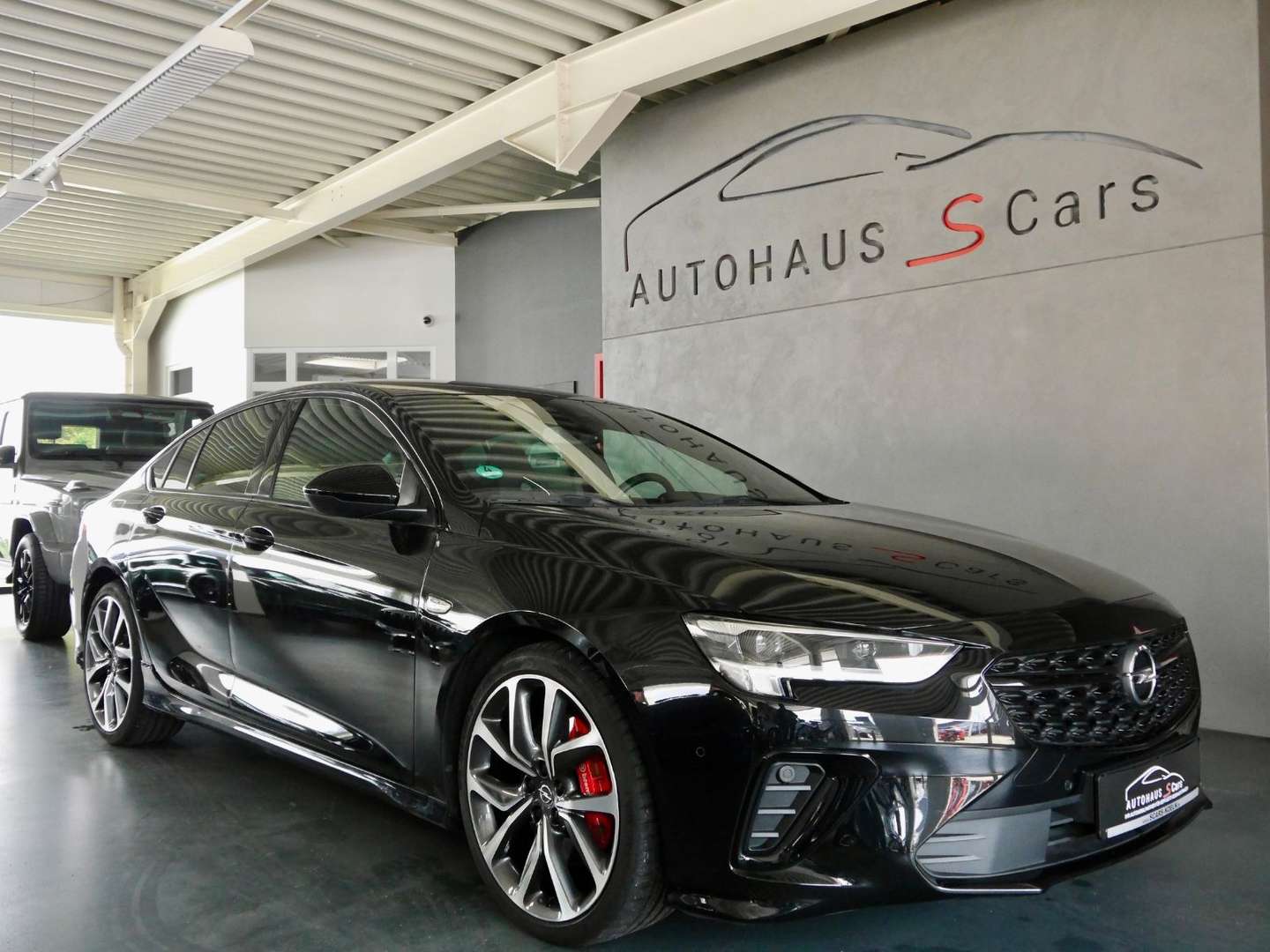

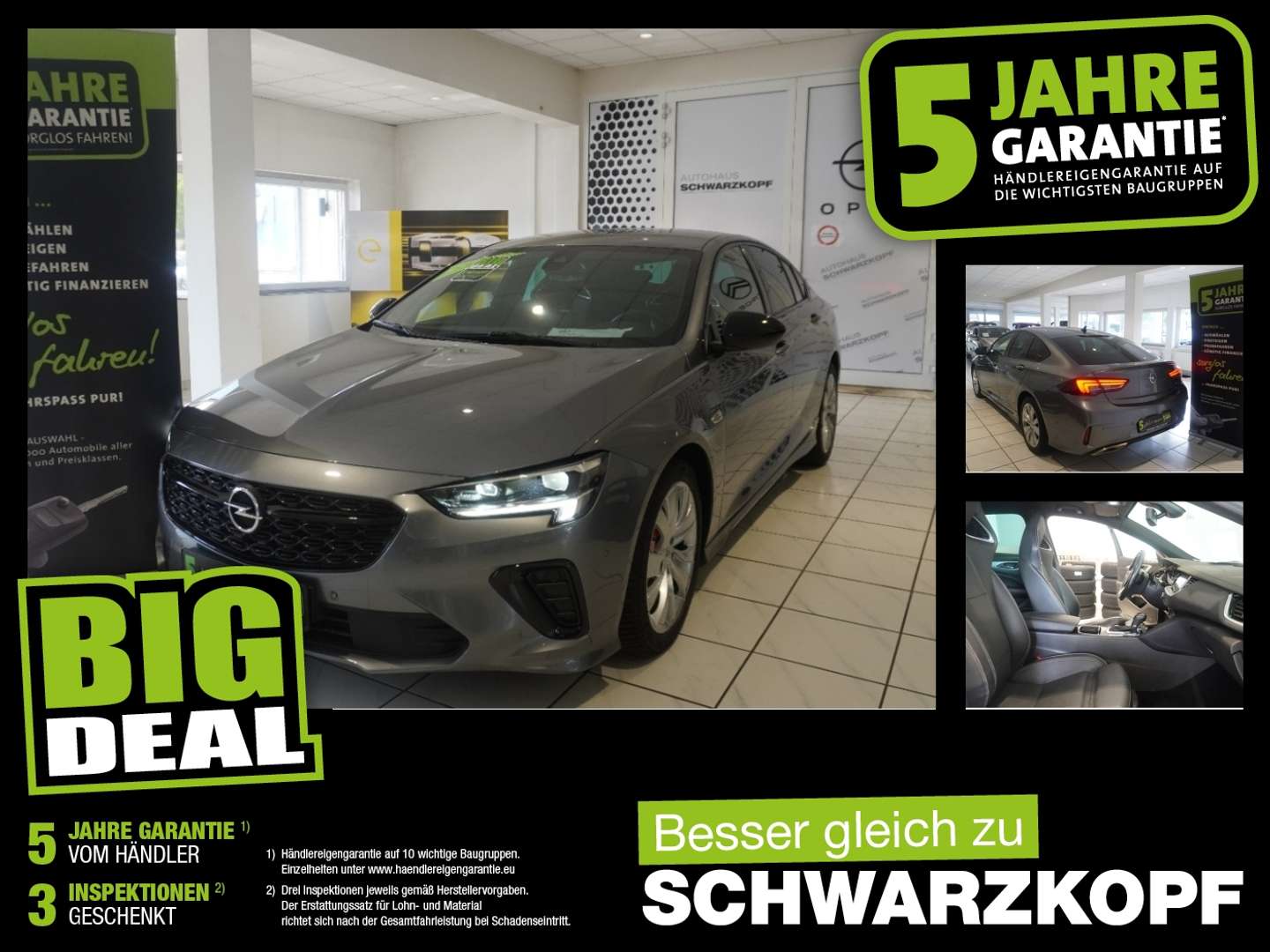

  • Ich habe über Autoscout24 und Mobile.de nach Autos gesucht und war etwas verwirrt. Bei manchen Fahrzeugen ist die Funktion zum Selbstparken nicht in den Spezifikationen aufgeführt, obwohl die Schaltfläche auf den Bildern sichtbar ist. Das verwirrt mich.
    Ich füge einige Links hinzu.
    Opel für € 31.850
    Finde jetzt deinen Opel € 31.850 – Bei AutoScout24, dem europaweit größten Online-Automarkt.
    www.autoscout24.de
    Auf diesem Foto ist der Knopf auch aus der Ferne sichtbar. Als ich den Verkäufer kontaktierte, um mich danach zu erkundigen, teilte man mir mit, dass das Auto nicht über die Selbstparkfunktion verfügt … obwohl der Knopf deutlich sichtbar ist …
    Ein weiterer Link ist Dies
    Opel für € 26.840
    Finde jetzt deinen Opel € 26.840 – Bei AutoScout24, dem europaweit größten Online-Automarkt.
    www.autoscout24.de
    Und hier, in der Ausstattungsbeschreibung, ist das Parken aufgeführt. Standalone...
    Manche haben zwar den Knopf, aber der Verkäufer sagt mir, dass die Funktion fehlt, andere haben den Knopf und die Funktion. Ich verstehe also nicht, wie das funktioniert.

  • Hallo mnm , Michele, :)
    Wenn das Fahrzeug nur 4 Sensoren je Stoßfänger hat, ist die erweiterte Einparkhilfe NICHT vorhanden, denn MIT dieser Option sind je 6 Sensoren in der Front- und Heckschürze eingebaut.
    Wenn die Einparkfunktion vorhanden ist siehst du wie oben Zitiert die 6 Sensoren .
    Immer 4 an den Front und Heckseite und jeweils an der Seite vom Fahrzeug eins .
    Vorne links eins, hinten links eins , vorne rechts eins und hinten rechts eins .
    Bei der von dir beiden verlinkten GSI Modellen sind bei beiden die Einparksensoren auch an der Seite vorhanden , und somit auch der Automatische Einparkfunktion .
    Auch Verkäufern machen Fehlern , und vielen gehen auch nur nach der von ihren vorliegenden Liste .
    Habe ich bereits öfters selber erlebt .
