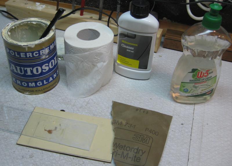

  • Sollte es mal soweit sein das ich vor der Entscheidung stehe Chinakram oder Folie auf die Mittelkonsole zu pappen, würde ich es erstmal mit polieren probieren.
    https://elektronikbasteln.pl7.de/kunststoff-polieren
