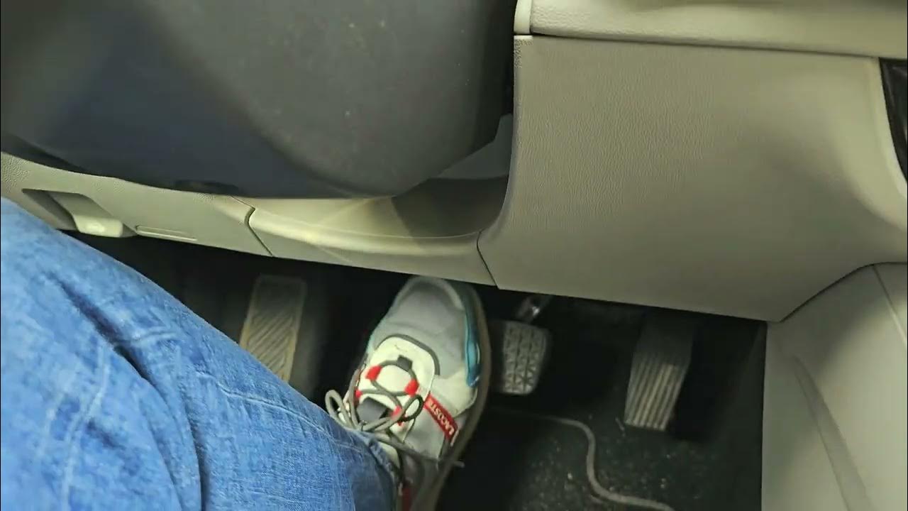

    1. Batterie abklemmen. 1 min warten. Batterie anklemmen.
    2. Motorhaube und Türen schließen.
    3. Bremspedal voll runterdrücken und unten halten.
    4. Zündung an.
    5. Von der Bremse runtergehen.
    6. Auto absperren. (Absperrtaste drücken)
    7. OBD-2 Adapter anschließen. Fehler lesen und löschen.
    8. Motor starten.
    Und der Wagen war wieder, wie vorher, als wäre nie etwas gewesen. Dies soll keine Anleitung sein, eher eine Warnung, dass es heuzutage nicht mehr so einfach ist, ohne das richtige elektronische Equipment, einfach mal schnell die Bremsen zu wechseln.

  • 1. Batterie abklemmen. 1 min warten. Batterie anklemmen.
    4. Zündung an.
    8. Motor starten.
    Wenn ich nach dieser Routine vorgehe, ist alles erledigt oder fehlt noch etwas?
    Was sagen die Profis?
    Ich bedanke mich schon vorab für eure wertvollen Antworten und wünsch nen schönen Sonntag.

  • Hallo wenn ich Bremspedal und Zündung an springt ja der Motor an soll das so vom Ablauf herr sein.
    Hatte ich ja aktiviert aber dennoch hinterher den Fehler automatische Bremsentlüftung. Die Werkstatt hat fast 2 Std dazu gebraucht das zu entlüften, geht irgendwie nur mit 2 Mann.
