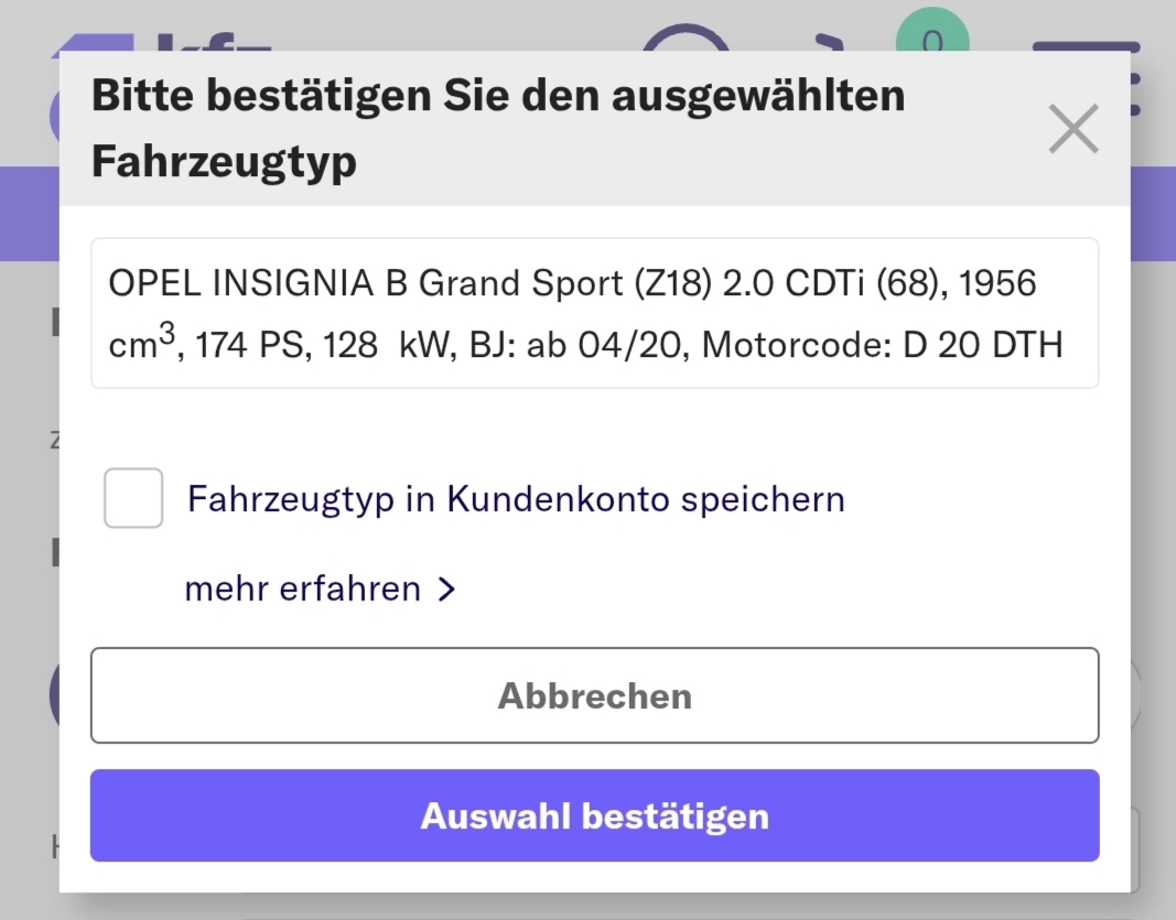

Ich glaube dir das. Die Wahlmöglichkeiten in der Fahrzeugauswahl einiger Onlineshops beschränkt sich aber definitiv nicht einfach auf die Option mit oder ohne Allard, das ist eine eigenständige Variante und hat nichts mit der Auswahl zu tun, die ich meine. Du darfst mir gerne zutrauen, dass ich das schon auseinanderzuhalten weiß! Es wird manchmal eine Variante (z.B. bei kfzteile24) ab 04/2020 (68) angeboten und eine ab 04/2021. Die Auswahl 4x4 ist eine in der Liste zusätzlich zu findende Option, die wiederum einmal mit (68) ab 04/2020 oder ab 04/2021 angeboten wird. Daher meine Verwunderung, weil beides die Faceliftmodelle sind mit dem 128 kW-Motor. Und beides sind definitiv Grand Sport-Modelle (ob nun mit oder ohne separat angezeigter 68).
Okay, wäre mir noch nie aufgefallen.
Liegt aber wohl primär daran, dass ich keinen GS habe sondern ST.
Man lernt nie aus...
Edit:
Auflösung ist recht einfach, es handelt sich beim Zusatz "(68)" um den D20DTH.
Dieser ist wie der F20DVH mit 174PS/128kW angegeben.
Jetzt weiß ich auch warum viele Onlineshops ständig alle 3 Varianten von Ölfiltern auflisten, obwohl man explizit den F20DVH anklickt, sie machen kaum oder keinen Unterschied beim Insi B, egal ob ab 2017 oder 2020 bzw. 2021.
Der B20DTH hatte nämlich nochmals einen anderen Ölfilter.
