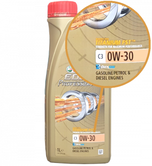

    Heute wollte ich mal nach Öl Schauen und habe auf dem Zettel 0W30 stehen?
    Haben die sich jetzt Vertan oder wurde da etwas Umgestellt? Dachte eigentlich das dort wieder 5w30 drin wäre.
    Kann ich 5w30 Nachkippen da ich nirgends im Netz Gm 0w30 Bestellen kann oder muss am besten gleich das Öl komplett wechseln?
    Bin gerade etwas Verwirrt.
    Werde morgen auch mal mal Opel anrufen.
  • Was sagt denn das verbotene Buch dazu? Dort stehen alle zugelassenen Viskositäten drin. Wenn 0W30 laut Opel erlaubt ist, hat die Werkstatt ja nichts falsch gemacht. ;)
    Und natürlich kannst du auch 5W30 reinkippen.
    Kenne jetzt die genaue Anforderung nicht, aber das könnte vielleicht erlaubt sein.
    Castrol Motoröl 0W30 Edge Titanium FST Dexos 2 C3 0W-30
    Viskosität: SAE 0W30                          Marke: Castrol Castrol 0w30 Dexos2 Spezifikationen:• ACEA C3                                      • API SN…
