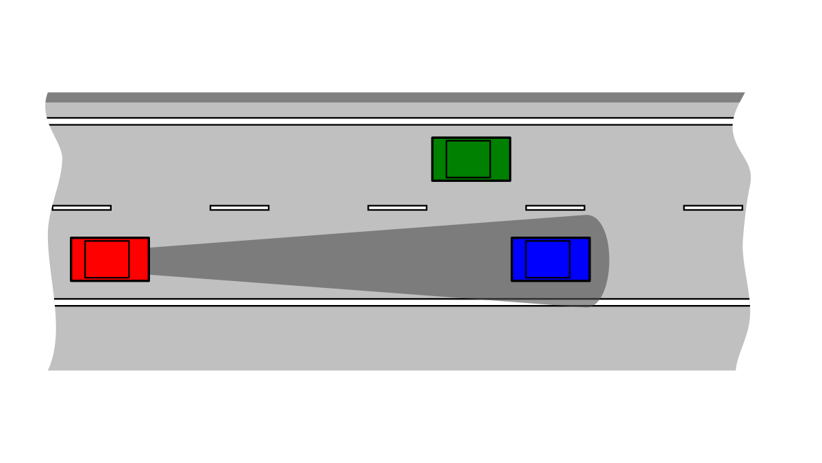

    Wenn du den Tempomaten aktiviert hast und du fährst z. B. auf der Autobahn und näherst dich einem vorausfahrenden Auto welches langsamer wie du fährst. Was macht dann dein ACC ohne Radar?
  • ACC Funktion erklärt. Ohne Radar läuft da nix ;)
